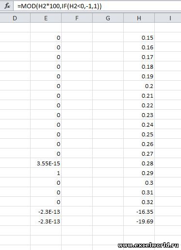

Помогите найти ошибку.
В моем понимании формула
=MOD(H2*100,IF(H2<0,-1,1))
должна отбрасывать все что больше сотых. В файле почему то на некоторые цифры формула выдает какие то странные остатки. Столбец H вводится вручную.
Файл прилагаю и на всякий случай скрин.
К сообщению приложен файл: okr.xlsx (11.0 Kb) · 9081484.jpg (35.8 Kb)

По сути проверяю работу экселя. Ввожу вручную цифры с двумя знаками после запятой, но они почему то воспринимаются экселем не совсем адекватно выдавая какие то непонятные остатки. Формулу привел (в моем понимании она отрезает сотые, десятые, целые и больше, показывая тысячные, десятитысячные и меньше). Скрин привел в первом посте.
В моем понимании в файле при работе формулы должны быть только нули при отсутствии тысячных и меньше.

buchlotnik, цель избавиться от погрешностей, у меня из-за этого неправильно суммы считает, выдавая мелкое отрицательное число вместо нуля (отображается в экселе в денежном формате как ($0.00) вместо положенных для нуля $0.00. Кстати Trunk тоже работает с погрешностью, если например в столбец с данными ввести не само число, а формулу, например
=1322-1376,69
Pelena, почитал, но там все в итоге ссылаются на стандарт, а стандарт говорит о погрешностях на малых числах типа 1E-15. У меня же по сути выходят погрешности в лишнюю сотую (в строчке 16). Формула MOD(29,1) должна выдавать 0 и выдает если ее просто прописать. Но в строке 16 эта же формула только с простейшими вычислениями и ссылками выдает 1, этого можно как то избежать?

Pelena Дата: Среда, 23.09.2015, 22:26 | Сообщение № 7
Сообщений: 19637
Избежать можно округлением
=ОСТАТ(ОКРУГЛ(H16*100;0);1)
