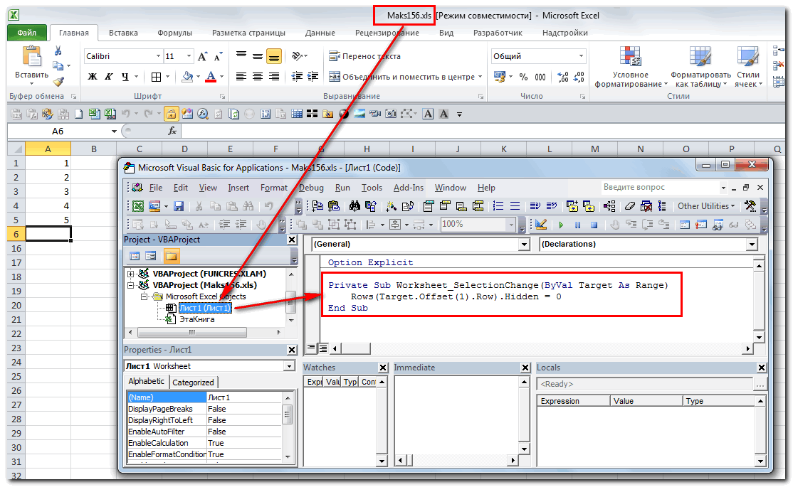

Maks156 Дата: Воскресенье, 04.10.2015, 07:22 | Сообщение № 6
Serge_007, он же не работает? там макроса нет
СообщениеSerge_007, он же не работает? там макроса нет
Автор - Maks156
Дата добавления - 04.10.2015 в 07:22
Serge_007 Дата: Воскресенье, 04.10.2015, 07:44 | Сообщение № 7
Репутация: 2749 ±
там макроса нет
Где там?
В файле есть:
К сообщению приложен файл: 1416822.gif (92.9 Kb)
там макроса нет
Где там?
В файле есть:
Дата добавления - 04.10.2015 в 07:44
