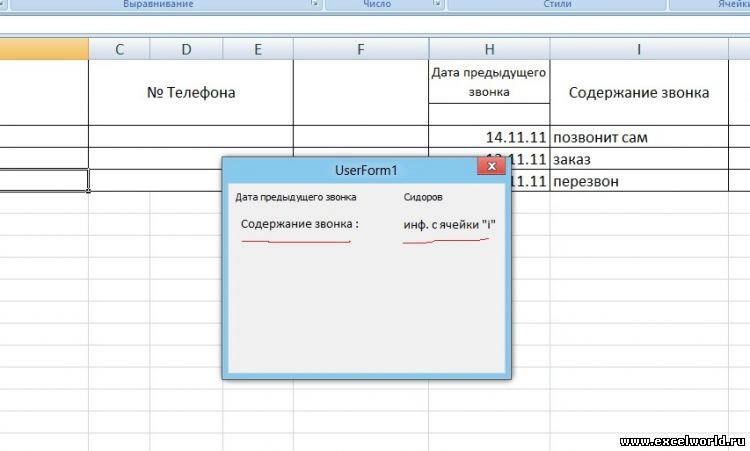

как все таки сделать, что б в окне, которое открывается при нажатии на "клиента", можно было добавить окно с выводом инфы допустим с ячейки "i", а не только с ячейки "b"

crystall, нарисуйте в форме, что и где должно выводиться.

crystall Дата: Четверг, 08.10.2015, 14:31 | Сообщение № 7
Сообщений: 11
вот, допустим, как во вложении
[moder]А потом понадобится добавить к выводу значение еще одной ячейки, и еще одной...
Нарисуйте в файле на форме.
Кто за Вас должен это делать?
[/moder]

Manyasha Дата: Четверг, 08.10.2015, 15:03 | Сообщение № 9
Сообщений: 2198
Репутация: 902 ±
Excel 2010, 2016
crystall, так?
Private Sub UserForm_Initialize()
    Label2.Caption = Sheets(1).Range("h" & i)
    Label4.Caption = Sheets(1).Range("i" & i)
    Label6.Caption = Sheets(1).Range("l" & i)
В столбце L у Вас пусто... для примера написала туда да/нет.
К сообщению приложен файл: 5340851-1.xls (40.0 Kb)

crystall Дата: Четверг, 08.10.2015, 15:10 | Сообщение № 10
Сообщений: 11
оно! Спасибо Вам огромное ! :)
