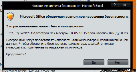

Коллеги,доброе утро!
Проблема такая нарисовалась : после обновления перестали работать ссылки на файлы из экселя.
Помогите это поправить, скрин во вложении
К сообщению приложен файл: 6783249.png (14.0 Kb)

Gameower Дата: Вторник, 20.10.2015, 07:29 | Сообщение № 2
Сообщений: 95
после долгих поисков заметил что в адресе ссылки проставил эксель вот эту приставку ..\AppData\Roaming\Microsoft\Excel\ как ее убрать автоматом из всех ссылок? или только вручную? кто нить сталкивался с таким?

Насколько я понял, Gameower, говорит о том, что Контрл h сработает в том случае, если ненужный путь прописан в ячейке (в формуле или напрямую). А у него проблема с гиперссылками.
Предлагаю, чтобы гиперссылки не переписывать, сделать так - Файл - Параметры - Центр управления безопасностью - Параметры центра управления безопасностью - Надежные расположения и дописать туда весь путь до папки Excel (включая ее или не включая - зависит от того, что у Вас в предыдущих папках).

RAN Дата: Среда, 21.10.2015, 18:38 | Сообщение № 10
Макрос для исправления повреждённых гиперссылок во всей книге Excel
если Вы переведете фразу:
Перевожу.
В результате глюка и восстановления файла адрес ссылок сбился на временную папку по адресу ..\AppData\Roaming\Microsoft\Excel\. :)

Gameower Дата: Четверг, 22.10.2015, 05:53 | Сообщение № 11
Сообщений: 95
сделал уже, но это я так понимаю на будущие ссылки, а те что поменяны уже никак не изменяются(

RAN Дата: Пятница, 23.10.2015, 12:29 | Сообщение № 14
Меня очень интересует, каким образом вы заставили тот макрос работать с каждой ячейкой отдельно? Он, как-бы, с ячейками вообще не связан?
СообщениеМеня очень интересует, каким образом вы заставили тот макрос работать с каждой ячейкой отдельно? Он, как-бы, с ячейками вообще не связан?
Дата добавления - 23.10.2015 в 12:29
Gameower Дата: Понедельник, 26.10.2015, 08:33 | Сообщение № 15
Сообщений: 95
да просто встал на нужную ячейку и нажал выполнить макрос он мне сменил, и так все 1000 ссылок
