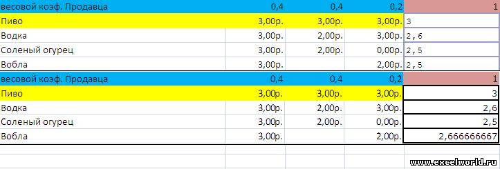

RAN Дата: Пятница, 06.07.2012, 23:23 | Сообщение № 7
Почти.
Поправил картинку
К сообщению приложен файл: 5009958.jpg (36.6 Kb)
Сообщение отредактировал RAN - Пятница, 06.07.2012, 23:28
СообщениеПочти.
Поправил картинку
Дата добавления - 06.07.2012 в 23:23
Serge_007 Дата: Пятница, 06.07.2012, 23:39 | Сообщение № 8
Quote (RAN)
Почти.
1. У тебя в условиях не было разных цен на один и тот же товар
2. И какой результат правильный?
Я считал так: Если продавцов два, то пропорционально распределить коэффициенты - это по 0,5 каждому
Quote (RAN)
Почти.
Дата добавления - 06.07.2012 в 23:39
RAN Дата: Пятница, 06.07.2012, 23:46 | Сообщение № 9
Правильный - у Михаила.
Если коэффициенты одинаковые - делить 50/50, а если разные, то пропорционально начальным коэффициентам.
У Михаила даже более правильно, чем я вручную делал. Я тупо менял на 0,6 и 0,4 (чтобы не муууучаться smile ).
Согласен, не совсем точно объяснил сразу.
