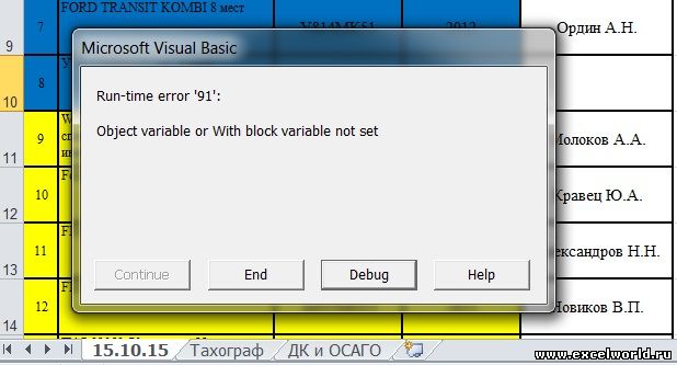

SLAVICK , Всё работает. Спасибо. Всех с наступающим Днем автомобилиста)!!! Правда при первом открытии книги выскакивает это
SLAVICK , Всё работает. Спасибо. Всех с наступающим Днем автомобилиста)!!! Правда при первом открытии книги выскакивает этоalex116
