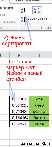

Udik Дата: Понедельник, 02.11.2015, 19:02 | Сообщение № 13
Сообщений: 1588
Репутация: 192 ±
Excel 2016 х 64
э, ну как-то так:
К сообщению приложен файл: 1847338.png (50.8 Kb)
вот вам барабан
udik1968@gmail.com
Сообщениеэ, ну как-то так:
Автор - Udik
Дата добавления - 02.11.2015 в 19:02
