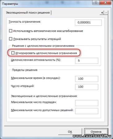

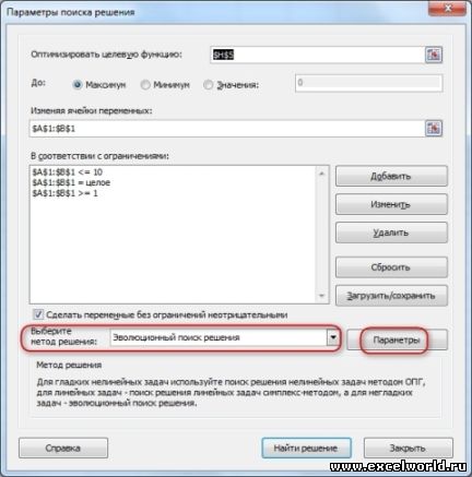

Pelena Дата: Пятница, 06.11.2015, 15:53 | Сообщение № 5
Сообщений: 19636
Репутация: 4705 ±
См. рисунок
К сообщению приложен файл: 8705890.jpg (94.4 Kb) · 5730294.jpg (84.8 Kb)
СообщениеСм. рисунок
Дата добавления - 06.11.2015 в 15:53
