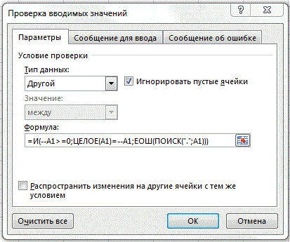

Nic70y Дата: Понедельник, 09.11.2015, 12:53 | Сообщение № 2
Сообщений: 8760
Репутация: 2273 ±
1) установить текстовый формат
2) рис.
К сообщению приложен файл: 3309599.gif (26.7 Kb)
Сообщение отредактировал Nic70y - Понедельник, 09.11.2015, 12:53
Сообщение1) установить текстовый формат
2) рис.
Дата добавления - 09.11.2015 в 12:53

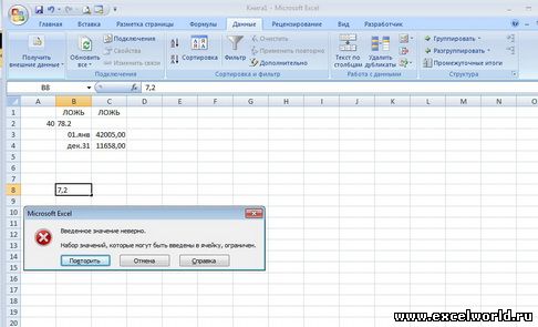

DarkUnicorn Дата: Понедельник, 09.11.2015, 14:25 | Сообщение № 3
Сообщений: 4
Выдает ошибку на любое предложенное (целое, вещественное, текст)
К сообщению приложен файл: 3953356.jpg (47.6 Kb)
СообщениеВыдает ошибку на любое предложенное (целое, вещественное, текст)
Автор - DarkUnicorn
Дата добавления - 09.11.2015 в 14:25

Pelena Дата: Понедельник, 09.11.2015, 15:49 | Сообщение № 7
Сообщений: 19187
Репутация: 4421 ±
DarkUnicorn, посмотрите в желтой ячейке. Так?
UPD. Перевложила файл
К сообщению приложен файл: Date.xlsx (8.8 Kb)
Сообщение отредактировал Pelena - Понедельник, 09.11.2015, 15:52
СообщениеDarkUnicorn, посмотрите в желтой ячейке. Так?
Дата добавления - 09.11.2015 в 15:49
