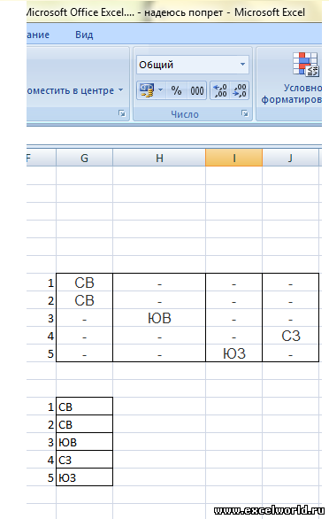

Делал в Excel ведомость вычисления точек теодолитного хода, сделал, но нужно красиво оформить(занести все решения в таблицу).Вот тут проблема с одним столбцом. Таблица, состоящая из 5 строк и 4 столбцов; Каждая строка имеет 1 верное значение, остальные столбцы (-).Нужно перенести верные значения в отдельный столбец из 5 строк. Как это сделать я ещё не сообразил верные значения отличны друг от друга и располагаются всегда по разному (каждый столбец соответствует своему значению и правильный ответ может быть в любой строке).Могу выложить только скрины т.к. не хочу распространения(ведь всё уже готово и доведено до автоматизма).Подскажите какая формула сможет мне помочь или как правильно составить макрос, надеюсь понятно изложил суть проблемы. Рассчитываю на вашу помощь.

Так нужно? Для G14 и тянем вниз.
=ПРОСМОТР(;-1/(G7:J7<>K$6);G7:J7)

У меня так вышло массив-формула:
{=ИНДЕКС(B2:E2;;ПОИСКПОЗ(1;--(B2:E2<>"-");0))}

Вариации на тему
=ИНДЕКС(B2:E2;ПОИСКПОЗ(1=0;B2:E2="-";))

Воланд Дата: Понедельник, 09.11.2015, 20:15 | Сообщение № 5
Спасибо, разобрался

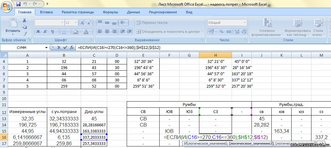

Светлый Дата: Понедельник, 09.11.2015, 20:31 | Сообщение № 6
Сообщений: 1881
Репутация: 544 ±
Excel 2013, 2016
А не проще ли сразу использовать формулу:
=ВЫБОР(A1/90+1;"СВ";"СЗ";"ЮЗ";"ЮВ")
В A1 угол в градусах. Таблица румбов не понадобится.
