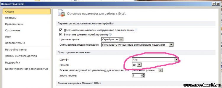

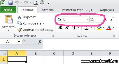

Доброго времени суток. Проблема касается на самом деле не только Эксель 2010. Такая же проблема и в Ворде 2010 и в Эксель/Ворд 2013. Ставлю в общих параметрах по умолчанию шрифт Arial размер 10. ОК! Перезагружаю программу. Создаю новый документ. Параметры по умолчанию выставлены, как поставил - Arial 10. Но новый документ неизменно создаётся Calibri 11. Дальше начинается ручная замена. А что с настройками по умолчанию, почему не работают? Перезагрузка компьютера тоже ничего не даёт. Сканы приложены. Кто-нибудь сталкивался с этим?

Создавайте файл не через контекстное меню -- Создать -- Лист Excel..., а через запуск приложения Excel

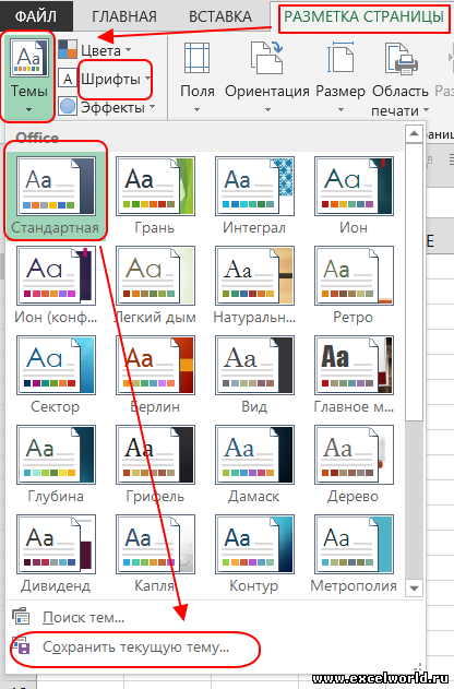

Как вариант - Сделайте правку стиля по умолчанию и сохраните как стиль по умолчанию... ;)
Спасибо, работает. Но это не намного удобнее, чем создав в контекстном меню потом вручную поменять шрифт. В одном случае вручную меняю шрифт, в другом случае вручную задаю место сохранения.

А вот тут не понял. Мои действия: Файл → Параметры → Общие → При создании новых книг → Шрифт, Размер. Затем ОК и перезапуск. Это означает, что я сохранил стиль по умолчанию?

См. разметка страницы - темы - шрифты и далее... :)

TimSha,
Спасибо. Помогло частично. Во-первых действует только в пределах данного документа, на новый документ, созданный из контекстного меню, это не распространяется. Во-вторых, таким образом можно устанавливать только шрифт, но не его размер. Тем не менее совет очень полезный. Щёлкнув один раз по своей сохранённой теме я меняю шрифт во всём документе. Большое спасибо!
