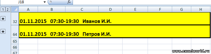

Помогите, пожалуйста! Нужно защитить все ячейки от редактирования те, что окрашены в желтый цвет (а остальные, чтобы редактировалось), но чтобы открывались диапазоны. Искал в интернете как это сделать, но безрезультатно.

Чтобы можно было открывать "плюс" перед строкой (диапазоны сгруппированных ячеек). Если защищаю лист, то "плюс" не открывается.

Посмотрите здесь - описано как это сделать.
Вот макрос:
Private Sub Workbook_Open()
    Worksheets("Лист1").EnableOutlining = True
    Worksheets("Лист1").Protect Password:="555", UserInterfaceOnly:=True
К сообщению приложен файл: 0055938.xlsm (19.1 Kb)
СообщениеПосмотрите здесь - описано как это сделать.
Вот макрос:
Это называется "группировка".
В модуль книги добавил вот такой макрос
    Лист1.Unprotect "159"
    Лист1.EnableOutlining = True
    Лист1.Protect "159", UserInterfaceOnly:=True
И поставил в формате желтых "Защищаемая ячейка".
Предваряя вопрос - без макроса никак.
К сообщению приложен файл: 0055938_1.xlsm (18.9 Kb)

Нашел, что такое "модуль книги" и как добавить туда макрос. Но или я делаю что то не так, или я ... Если не затруднит Вас,подскажите, пожалуйста, пошагово как и что сделать.

В файле жмете Альт F11, открывается окно VBA, слева будет окошко ВБАПроджект (если нету, то жмите Контрл R), там ищете свой файл, раскрываете плюсиком (если закрыт) и топаете 2 раза мышой на слова "ЭтаКнига". В открывшееся окно вставляете код. Он реагирует на событие открытия книги, следовательно, Вам нужно закрыть книгу с сохранением и открыть ее заново. В следующий раз он уже сам будет подхватывать открытие.

После сохранения и открытия ставить защиту на желтые поля? Пробовал так, тогда на "+" не реагирует, как и на "-".
Но все равно спасибо, потому, что с вашего файла могу редактировать и все работает как надо (пусть даже не понимаю как, но это не важно). Ну не получается у меня с примером. Спасибо!
Нет. Защита уже ставится в коде. Пароль можете поменять.
    Лист1.Unprotect "159" 'снимаем защиту с паролем 159
    Лист1.EnableOutlining = True 'разрешаем пользоваться группировкой
    Лист1.Protect "159", UserInterfaceOnly:=True 'ставим защиту с паролем 159
И защитите проект VBA - Правой мышой в поле ВБАПроджект куда-нибудь вовнутрь книги (например, на ЭтаКнига) - ВБАПроджект Пропертиез - Протекшн - ставьте галку и 2 раза вводите пароль.
