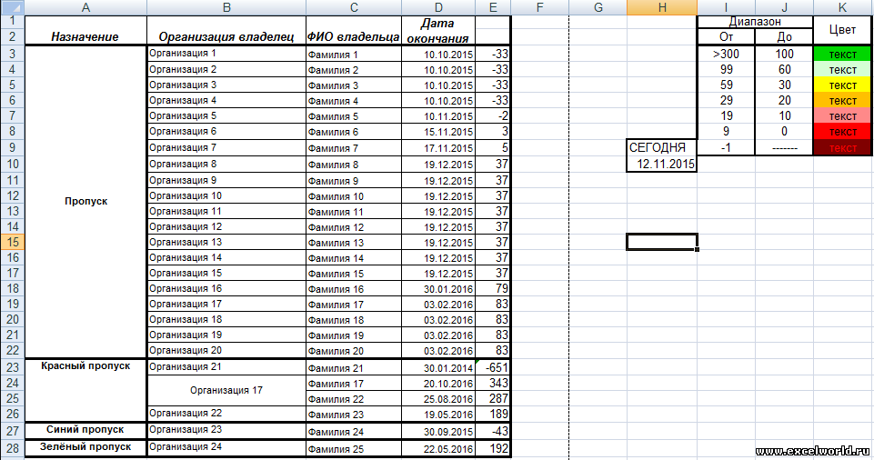

Здравствуйте. Такая пробема. Есть журнал пропусков, как сделать зависимость окраски строк с B3 по E28 в зависимости от кол-ва дней, с помощью таблицы(на рисунке с права).
Дошёл до того что сделал: формула:=$E$3<0 применяется к B3:E3, если выбрать полностью диапазон, он закрашивает всю таблицу. Да и "<0", а не из таблицы.

А так, уберите в формуле условного форматирования лишние $ - нужно так $E3 и после < ставьте ссылку на нужную ячейку, например $J$8 (ее нужно полностью зафиксировать)

Что, конкретнее.
Это то понятно, а диапазон формулой "ЕСЛИ"?

alex99new, Попробуйте файлик

Диапазоном не получится, на каждое условие нужно прописывать отдельное условное форматирование

YouGreed, hands
Оно самое, спасибо. Неужели у каждой строки нужно так делать?

alex99new, Выделяете диапазон данных. Нажимаете условное форматирование. Далее создать правило и вставляете нужные критерии. Для облегчения участи скопировать
=И($E3<400;$E3>$J$3)
. И вставлять вместо значений <> необходимые по условию. Как-то так.

Хорошо, всё понятно спасибо, единственное, можно ли применить другому диапазону ТАК ЖЕ (например с низу добавили новые организации или пропуска).
Ну чтобы не переписывать. Или только изменить диапазон у всех условий(т.е. расширить)

Думаю, что достаточно вот так и правила УФ должны быть по порядку.
=$E3>=$J$3
Кстати, не забывайте про граничные значения (не просто >, а >=).
Для красных вот так
=И($E3>=$J$8;$E3<>"")
В файле на 999 строк
