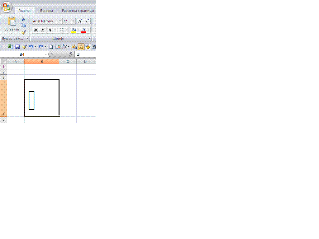

у меня проблема) сабж. поясню картинкой. символ и шрифт создавал сам с помощью frontcreator- в этом и трабла.
кто хочет повторить - выбери вставка-символ шрифт Bookshelf Symbol 7 ...вот там дофига таких символов.
спасибо за помощь.

Гость Дата: Среда, 12.01.2011, 01:43 | Сообщение № 2
Группа: Гости
извиняюсь - рисовал для своих - никто не помог полез в инет
http://i008.radikal.ru/1101/c2/e9dafd064d71.jpg

Serge_007 Дата: Среда, 12.01.2011, 03:16 | Сообщение № 3
Не понял, Вы хотите что-бы в строке формул отображался символ, который создали Вы сами и которого нет в стандартной таблице кодов ASCII для выбранного шрифта ?
Не уверен что это возможно, хотя вероятно я ошибаюсь...

Serge_007 Дата: Среда, 12.01.2011, 17:28 | Сообщение № 7
_Boroda_, у меня отображается с ? внутри. И так для всех незарегестрированных символов sad
К сообщению приложен файл: 7717277.gif (21.5 Kb)

_Boroda_ Дата: Четверг, 13.01.2011, 15:15 | Сообщение № 13
Сообщений: 16956
Репутация: 6630 ±
Пуск - Программы - Стандартные - Служебные - Таблица символов
Там жмем на кнопку справки, в справке - Таблица символов - Вставка личных символов в документ. В тексте справки есть ссылка "См. дальше". Жмем. Там выбираем "Использование редактора личных символов". Там есть ссылка на сам редактор. Где он лежит - я не откопал (правда, особо не заморачивался).
Внутри все понятно, я думаю, разберешься.
СообщениеПуск - Программы - Стандартные - Служебные - Таблица символов
Дата добавления - 13.01.2011 в 15:15
kim Дата: Четверг, 13.01.2011, 19:05 | Сообщение № 14
Сообщений: 371
Репутация: 160 ±
C:\WINDOWS\system32\eudcedit.exe
СообщениеC:\WINDOWS\system32\eudcedit.exe
Автор - kim
Дата добавления - 13.01.2011 в 19:05
Гость Дата: Пятница, 14.01.2011, 02:45 | Сообщение № 15
Группа: Гости
респекты всем вам чуваки!!! все получилось!!! теперь главное попробывать чтобы все работало на другом компе )
