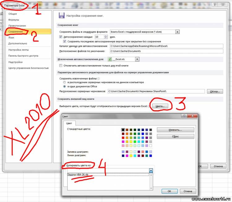

Подскажите пожалуйста. При вставке скопированного, цвет заливки меняется на другой, в данном случае из трех оттенков серого в три разных цвета. Попытался найти ответ самостоятельно, но ничего не нашел. Прошу Вашей помощи.

это происходит из-за различий в цветовых схемах. Чтобы взять цветовую схему из другой книги:
это происходит из-за различий в цветовых схемах. Чтобы взять цветовую схему из другой книги: Саня
