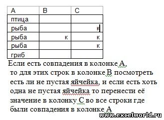

не работает формула
К сообщению приложен файл: 2439097.jpg (37.3 Kb)

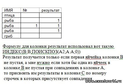

Формулу для колонки результат использовал вот такую ИНДЕКС(B:B;ПОИСКПОЗ(A2;A:A;0))
Результат получается только если первая яйчейка колонки В
не пустая, а мне нужно если хотя бы одна из яйчеек в
колонке В не пустая при совпадениях в колонке А,
то присвоить им результаты в колонке С по номеру
строчек в которых присутствует совпадения
К сообщению приложен файл: 7787780.jpg (56.0 Kb)

я сделал принтскрин с екселя там пример того что мне нужно получить. Я уже 2 дня сижу и не могу найти выхода как написать правильно выборку. Мне нужно в первом столбце найти совпадения, потом вытянуть из второго столбца хотя бы одно не пустое значение если такое будет в строчках которые совпадают по первой яйчейке, и продублировать это значение в каждой ячейке в третьей колонке напротив строк в которых найдены совпадения

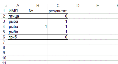

Я извиняюсь, я не правильно описал то что сне нужно. Я выложил опять принтскрин
СообщениеЯ извиняюсь, я не правильно описал то что сне нужно. Я выложил опять принтскрин
Автор - snegovikzlovmisnik
Дата добавления - 17.11.2015 в 13:03
snegovikzlovmisnik Дата: Вторник, 17.11.2015, 13:05 | Сообщение № 8
Сообщений: 8
Nic70y, Пожалуйста посмотрите как мне получить в колонке С такой результат как в таблице. Я не правильно сформулировал вопрос первый раз
К сообщению приложен файл: 3528138.jpg (37.3 Kb)

snegovikzlovmisnik, чем моя формула не понравилась?
К сообщению приложен файл: 18.26.xls (26.5 Kb)

Nic70y, Хм, но у вас в формуле он смотрит есть ли непустое значение во всей колонке В, а мне нужно чтобы он искал непустое значение на пересечении колонки В с строками где были найдены одинаковые значения
К сообщению приложен файл: 0820605.jpg (37.3 Kb)

Цитата snegovikzlovmisnik, 17.11.2015 в 13:12, в сообщении № 10
во всей колонке В
нет, только где есть значение A:A=A2
(A:A=A2)*(B:B<>"")
