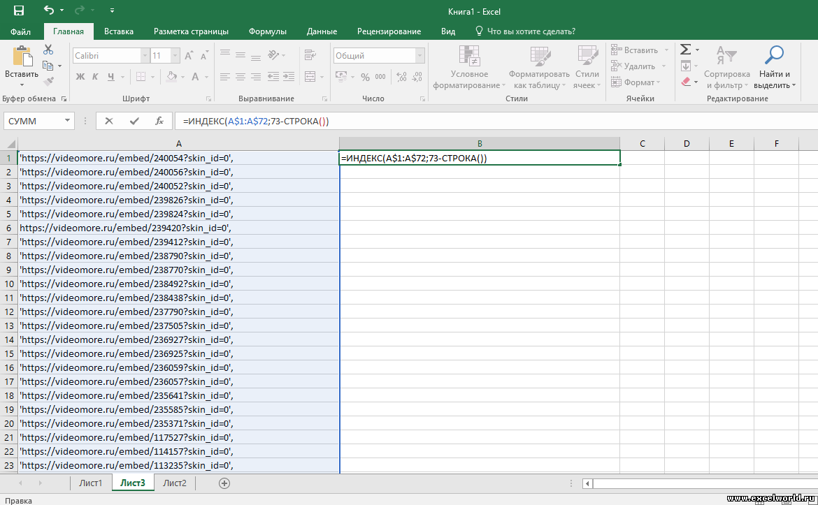

Жму ввод(галочку) напротив суммы и ничего... Что я не так делаю?

Nic70y
Дата: Среда, 18.11.2015, 08:04 |
Сообщений: 9243
2486
Текстовый формат может установлен. А так по картинке не понятно, что не так.
Текстовый формат может установлен. А так по картинке не понятно, что не так. Nic70y
Сообщение Текстовый формат может установлен. А так по картинке не понятно, что не так. Автор - Nic70y Дата добавления - 18.11.2015 в 08:04

Nic70y
Дата: Среда, 18.11.2015, 19:21 |
Сообщений: 9243
2486
ну прям не знаю, у меня норм

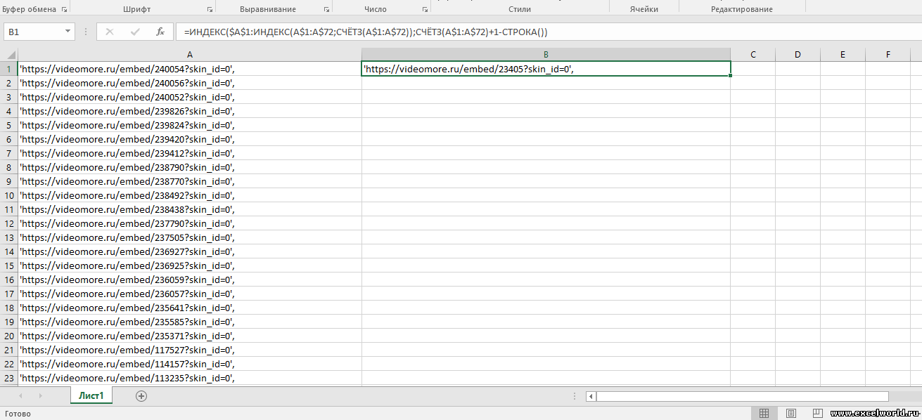

Как вы автоматом делаете?? Мои действия: Я кликаю по колонке "B" ,затем кликаю по строке (на скрине написано =ИНДЕКС, по этой строке) и вставляю код Код
=ИНДЕКС($A$1:ИНДЕКС(A$1:A$72;СЧЁТЗ(A$1:A$72));СЧЁТЗ(A$1:A$72)+1-СТРОКА())
и жму галочку.... В итоге только одна строка...

Дата: Четверг, 19.11.2015, 05:05 |
Сообщений: 17010
6668
Ах вот Вы про что! В правом нижнем углу ячейки с формулой точку видите? Быстро нажмите 2 раза на нее левой мышой (даблклик) и формула размножится вниз на столько строк, сколько заполненных ячеек в соседнем столбце (бывают исключения, но о них мы сейчас говорить не будем, просто запомните, что правильность такого автозаполнения нужно потом проверить - опуститься до низа таблицы и убедиться, что формула размножилась правильно.) Или схватите за эту точку в правом нижнем углу левой мышой и, не отпуская, протяните на столько вниз, на сколько нужно. Или заранее выделите нужный диапазон для вставки формулы, введите формулу и нажмите Контрл Ентер (галочку нажимать не нужно). Кстати, галочку вообще не нужно нажимать. В общем случае (за исключением ввода формул массива - но этим грузить Вас сейчас не буду) достаточно обычного Ентера.
