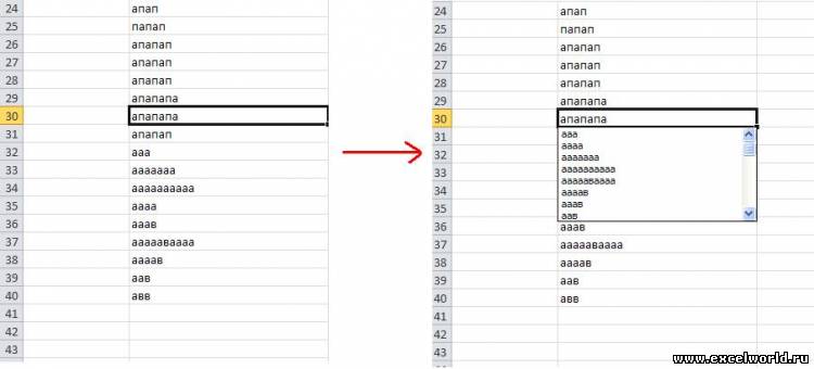

ALARMus Дата: Среда, 18.07.2012, 08:42 | Сообщение № 7
Сообщений: 181
Ё мое.
Не подскажите, это что, такая прикольная фича в xls?
У меня помимо этих 2 колонок, которые 1-я выбирается из списка, а вторая подтягивается соответствующая ей, имеется еще много колонок с разного рода данными.
Теперь на любой ячейке нажав правую кнопку можно выбрать появившийся пункт "Выбрать из раскрывающегося списка..." появиться выпадающий список состоящий из всех значений колонки, в которой данная(на которой нажали правую кнопку) ячейка. Не смотря на то, что для всех этих остальных ячеек не задавался пункт ДАННЫЕ-ПРОВЕРКА ДАННЫХ-Список.

Pelena Дата: Среда, 18.07.2012, 09:19 | Сообщение № 8
Сообщений: 19636
Репутация: 4705 ±
Этот же список можно получить, нажав <Alt>+<стрелка вниз> на клавиатуре
СообщениеЭтот же список можно получить, нажав <Alt>+<стрелка вниз> на клавиатуре
