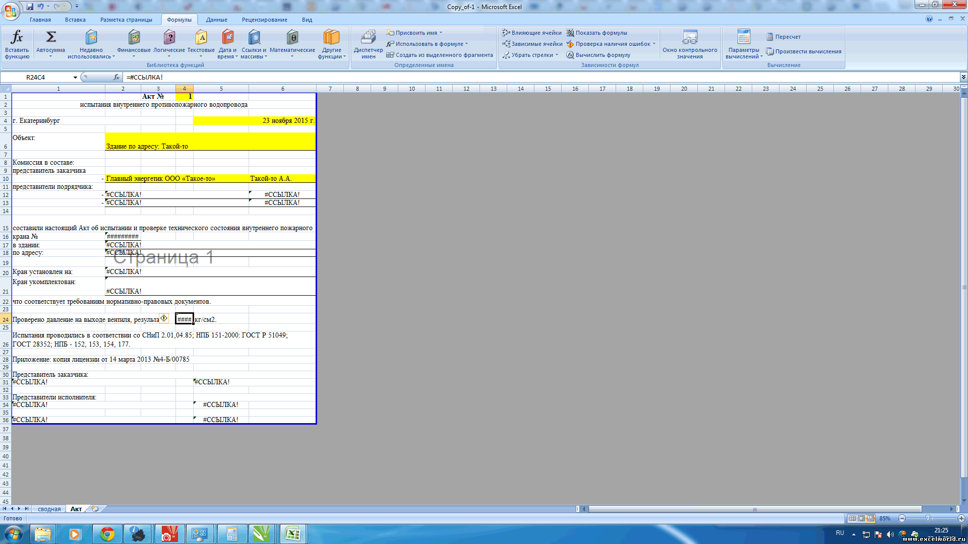

Еще раз всем Вам Спасибо! Не знаю почему, но вариант от jakim у меня не сработал(может быть что-то не так с моими настройками) Скрин прилагаю.
Вариант AlexM заработал сразу(копирую, переименовываю, в нужных ячейках появляются нужные данные)
Честно сказать, так ничего и не понял, т.к. Exel для меня темный лес, но Вы помогли мне с невыполнимой для меня задачей!
