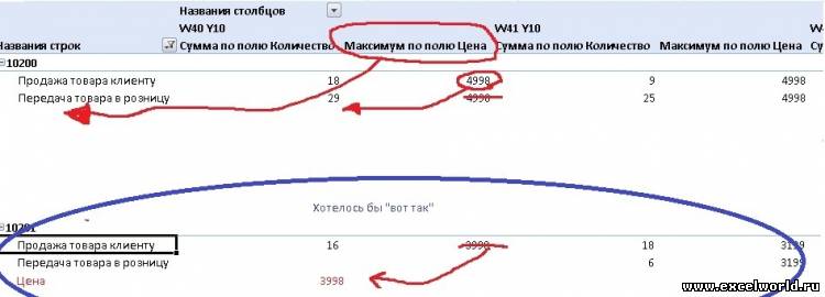

Richhard123 Дата: Понедельник, 17.01.2011, 16:18 | Сообщение № 36
Сообщений: 25
Что-то типа этого...
К сообщению приложен файл: 2721513.jpg (25.3 Kb)
СообщениеЧто-то типа этого...
Автор - Richhard123
Дата добавления - 17.01.2011 в 16:18
Serge_007 Дата: Понедельник, 17.01.2011, 16:37 | Сообщение № 37
Если правильно понял (см. файл)
К сообщению приложен файл: Richhard123_33.xlsx (70.9 Kb)
СообщениеЕсли правильно понял (см. файл)
Дата добавления - 17.01.2011 в 16:37
Richhard123 Дата: Понедельник, 17.01.2011, 16:45 | Сообщение № 38
Сообщений: 25
Не, не так(
Номер модели должен идти первым (или в шапке) далее (под ним или сбоку, в след. столбце) операции (продажа, приход), а под операциями состояние цена на опред. неделю. А получается что структура меняется... Вариант когда цена показывается в отдельно (дополнительная таблица цены по недельно) не подходит.
Как бы так... (
СообщениеНе, не так(
Как бы так... (
Автор - Richhard123
Дата добавления - 17.01.2011 в 16:45
Serge_007 Дата: Понедельник, 17.01.2011, 22:04 | Сообщение № 39
Так не получится.
А чем Вам не нравится вариант с "полем для справки" вне сводной?
СообщениеТак не получится.
Дата добавления - 17.01.2011 в 22:04
