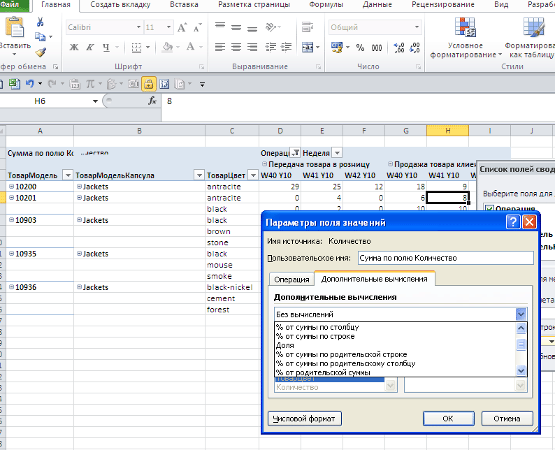

Serge_007 Дата: Четверг, 13.01.2011, 22:50 | Сообщение № 14
Quote (Richhard123)
Нужно оценить сколько было продано (в %) модели конкретного цвета из общих продаж модели.
Смотрите здесь:
К сообщению приложен файл: 2399671.gif (53.7 Kb)
Quote (Richhard123)
Смотрите здесь:
Дата добавления - 13.01.2011 в 22:50
Richhard123 Дата: Пятница, 14.01.2011, 09:11 | Сообщение № 15
Сообщений: 25
Все здорво, но у меня нет этих полей... мне кажется это из-за версий... у меня офис 7, а Вас офис 10 )
В 7 там не слов "родительской группы"...как указано на картинке)
Тема с "переставить" на 10-ку не выйдет... т.к. работа с терминального клиента и все лицензионное))
Сообщение отредактировал Richhard123 - Пятница, 14.01.2011, 09:25
СообщениеВсе здорво, но у меня нет этих полей... мне кажется это из-за версий... у меня офис 7, а Вас офис 10 )

Serge_007 Дата: Пятница, 14.01.2011, 09:42 | Сообщение № 16
Quote (Richhard123)
Да и не надо smile
Смотрите первые две строки wink
Вам же нужно:
Quote (Richhard123)
Нужно оценить сколько было продано (в wacko модели конкретного цвета из общих продаж модели.
, а это % от доли по столбцу.

Richhard123 Дата: Пятница, 14.01.2011, 10:09 | Сообщение № 17
Сообщений: 25
1) Отличие
2) Доля
Далее выбор "доли" от "чего", как я понимаю. Но от чего выбирать? Я потыкал, и или бред или ошибки.... слабоват я в Pivot)) Там нет обозначения группы (т.е. доли от группы), есть только "(далее)" и "(назад)"...
Не понимаю как это сделать(
Вроде в 10-ке сразу стало ясно про родительскую группу.
Сообщение1) Отличие
2) Доля

Serge_007 Дата: Пятница, 14.01.2011, 10:11 | Сообщение № 18
Quote (Richhard123)
Quote (Serge_007)
Процент доли конкретного цвета от всех цветов.
ЗЫ Или я не правильно понял и не это надо?

Richhard123 Дата: Пятница, 14.01.2011, 10:20 | Сообщение № 19
Сообщений: 25
Quote (Serge_007)
Не подходит, потому что берет именно "долю от суммы по столбцу", т.е. как бы "=A1/СУММ(A1:A3)".
А нужно чтобы он вычислял долю:
цвета(1) в модели(1)
цвета(2) в модели(1)
цвета(N) в модели(1)
цвета(1) в модели(2)
цвета(2) в модели(2)
цвета(N) в модели(2)
и т.д.
Как бы "долю элементов в конкректной группе элементов для всей сводной таблицы".... вот файлик
Раньше это делалось все руками и без сводной. Теперь задача стоит все сделать через 1-у кнопку (макрос, в разработке) и сводные (потому что только они могут "динамически" измняться/подстраиваться под данные которые содержаться в выгрузке)
К сообщению приложен файл: 7378621.xlsx (36.0 Kb)
и т.д.
Автор - Richhard123
Дата добавления - 14.01.2011 в 10:20
Serge_007 Дата: Пятница, 14.01.2011, 10:50 | Сообщение № 20
Quote (Richhard123)
Да, это уже % от родительской группы...
Quote (Richhard123)
Дата добавления - 14.01.2011 в 10:50
