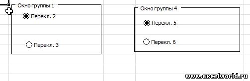

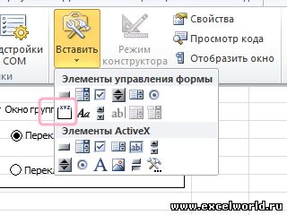

Udik Дата: Четверг, 03.12.2015, 15:32 | Сообщение № 5
Сообщений: 1588
Репутация: 192 ±
Excel 2016 х 64
Если правильно понял то речь об этом:
т.е. нужно сначала бросить элемент Группа, а потом радиобатоны :)
К сообщению приложен файл: 9001315.jpg (65.1 Kb) · 4118908.jpg (31.4 Kb)
вот вам барабан
udik1968@gmail.com
Сообщение отредактировал Udik - Четверг, 03.12.2015, 15:35
СообщениеЕсли правильно понял то речь об этом:
Автор - Udik
Дата добавления - 03.12.2015 в 15:32

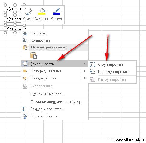

SLAVICK Дата: Четверг, 03.12.2015, 15:59 | Сообщение № 8
Сообщений: 2290
Репутация: 766 ±
А может обычной группировкой?
К сообщению приложен файл: 0710625.xlsm (12.7 Kb) · 5513567.jpg (46.1 Kb)
Сообщение отредактировал SLAVICK - Четверг, 03.12.2015, 16:01
СообщениеА может обычной группировкой?
Автор - SLAVICK
Дата добавления - 03.12.2015 в 15:59

SLAVICK Дата: Четверг, 03.12.2015, 16:43 | Сообщение № 11
Сообщений: 2290
Репутация: 766 ±
Для 2-х групп пробовали? Эксель их как одну воспринимает.
Да ладно - Вы мой файл смотрели?
Там Группа1 и Группа2 :D
Автор - SLAVICK
