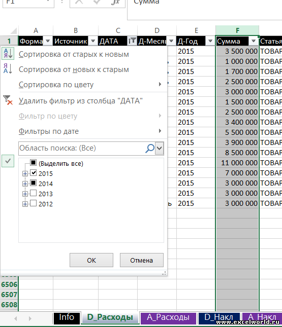

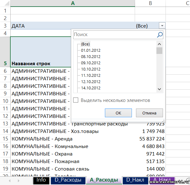

Добрый день, Уважаемые форумчане!
СИТУАЦИЯ:
Есть таблица, автофильтр в поле "ДАТА" отображает в структуре Год-Месяц-День. Делаю на основе данной таблицы сводную, однако даты отображены как значения ДД.ММ.ГГГГ, что сильно усложняет работу.
Вариант через группировку не подходит. Также разбивал дату на два столбца Год / Месяц, но в данном варианте неудобно делать выборку нужных периодов.
ВОПРОС:
Как сделать такое же отображение фильтра, как в автофильтре исходной таблицы?
Заранее спасибо за помощь.
ВОПРОС:

2TimSha,
Офис 2013, русский.
Группировка возможна, когда ДАТА в строках, но это я решил другим способом, создав в таблице 2 доп.поля. Однако для фильтра группировка не работает, к примеру нужно выбрать период Окт.2014-Май.2015, и это возможно только в ручную каждую дату выбирая сделать.

TimSha Дата: Воскресенье, 06.12.2015, 09:19 | Сообщение № 4
Сообщений: 627
Репутация: 94 ±
Excel 2013 Pro +
Осваивайте XL без спешки, вдумчиво. Внимание - срезам, временным шкалам... ;)
