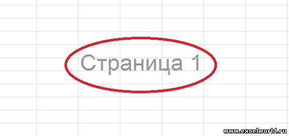

Здравствуйте! Можно ли поставить авто нумерацию ячеек при скрытии строки в Excel 2010. Файл пример присутствует. И можно ли убрать текст "Страница1" на листе как показано на рисунке

Quote (anger47 )
Команда ленты: Вид \ Обычный

Quote (Gustav )
smile Команда ленты: Вид \ Обычный
А если надо в Страничном режиме?. просто етот текст закрывает мне строку. Gustav, а авто нумерацию не знаеш как сделать?

ZORRO2005
Дата: Вторник, 24.07.2012, 13:09 |
Сообщений: 391
150
Office 365
anger47 , Автонумерация во вложении.

Quote (anger47 )
Для 2010 можно и так:

Quote (Serge_007 )
Для 2010 можно и так: Code =АГРЕГАТ(3;5;B$6:B6)
Более того, для исключения случаев, когда в столбце В не все ячейки заполнены, можно вообще дать ссылку на столбец с формулой: (АГРЕГАТ с параметром 4-7 сам себя считает, а 0-3 - не считает (как промитоги))

Quote (_Boroda_ )
Более того, для исключения случаев, когда в столбце В не все ячейки заполнены, можно вообще дать ссылку на столбец с формулой: Code=АГРЕГАТ(3;7;A$5:A5) (АГРЕГАТ с параметром 4-7 сам себя считает, а 0-3 - не считает (как промитоги))
Да, в этом случае только АГРЕГАТ и справится. Не вижу других вариантов.
