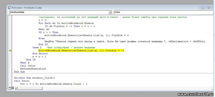

andron359 Дата: Среда, 16.12.2015, 11:12 | Сообщение № 7
Сообщений: 142
Замечаний: 40% ±
когда пытаюсь через Plex поменять видимость листа ,такое появляется
К сообщению приложен файл: 9548523.jpg (27.5 Kb)
Сообщениекогда пытаюсь через Plex поменять видимость листа ,такое появляется

китин Дата: Среда, 16.12.2015, 11:14 | Сообщение № 8
Сообщений: 7035
Репутация: 1079 ±
поиск рулит.Почитайте последний пост от уважаемого Alex_ST.файлик там интересный
Сообщениепоиск рулит.Почитайте последний пост от уважаемого Alex_ST.файлик там интересный
