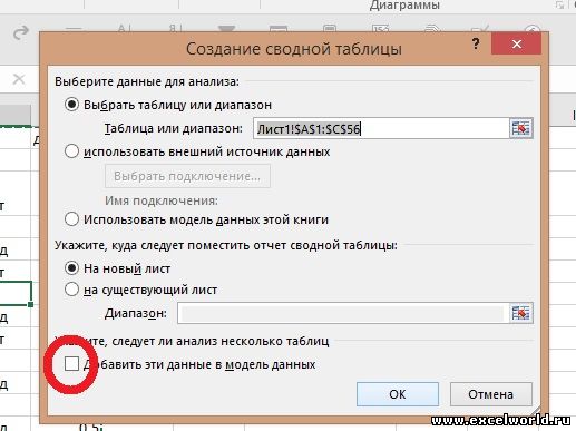

buchlotnik
Дата: Понедельник, 21.12.2015, 20:37 |
Сообщений: 3442
929
20% ±
2010, 2013, 2016 RUS / ENG
галку нужную поставить - тогда появится вариант расчёта числа уникальных и да, в 2010 - только через допстолбец
галку нужную поставить - тогда появится вариант расчёта числа уникальных и да, в 2010 - только через допстолбец buchlotnik
Сообщение отредактировал buchlotnik - Понедельник, 21.12.2015, 20:38
Сообщение галку нужную поставить - тогда появится вариант расчёта числа уникальных и да, в 2010 - только через допстолбец Автор - buchlotnik Дата добавления - 21.12.2015 в 20:37
