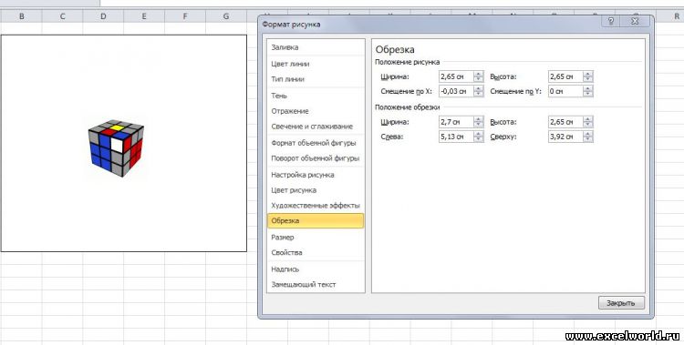

Udik Дата: Вторник, 05.01.2016, 22:35 | Сообщение № 2
Сообщений: 1588
Репутация: 192 ±
Excel 2016 х 64
Возможно тут надо "крутить"

вот вам барабан
