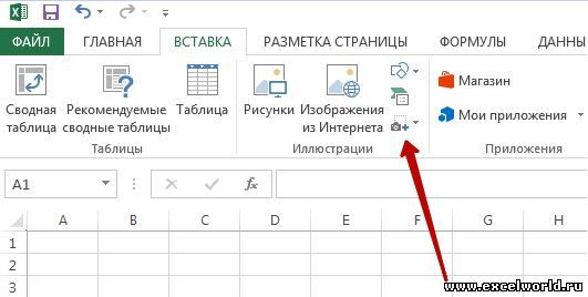

снимок с экрана
буфер обмена
т.е. Вы не этим пользуетесь?
Ночью нашел такое решение. (Я извиняюсь если не правильно вставил изображение, с нарушениями правил)
Всем спасибо за отклик, возможно есть еще идеи - пишите. Рассмотрим все сейчас.
Весь смысл сократить и сэкономить время обработки данных вводимые в ручную.
Снять скрин с терминала, дать имя, записать в файл, изменить открыть,вставить - Долго.
А снять с экрана в буфер обмена, и сразу на лист - быстро, но он здоровый. И уходит время на подгонку размера.
