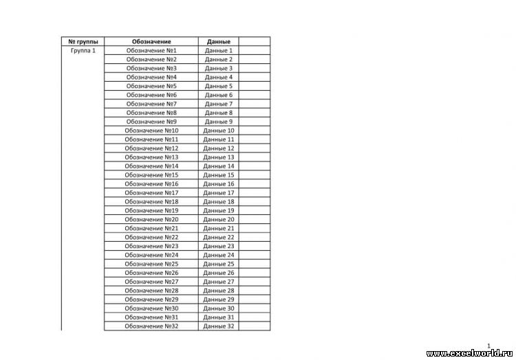

Здравствуйте! Подскажите, как можно решить подобную проблему, распечатать таблицу с большим количеством строк, где имеются пустые ячейки (пустые ячейки могут быть объединены в одну). При выводе на печать (формат А4), первый столбец внизу листа не имеет горизонтальной линии, таблица выглядит "разорванной". Можно, конечно, в режиме "разметка страницы" в ручную нарисовать горизонтальные линии, но при этом целостность данных и смысл таблицы нарушается.

Если сделать сводную таблицу - можно в свойствах таблицы на вкладке печать - повторять название.
Возможно не совсем то - но удобно.
Или же макрос:
В файле нажмите кнопку - потом смотрите ;)

Огромное СПАСИБО! thumb
Правда, я в этом плохо понимаю, буду разбираться! Результат то, что надо!
