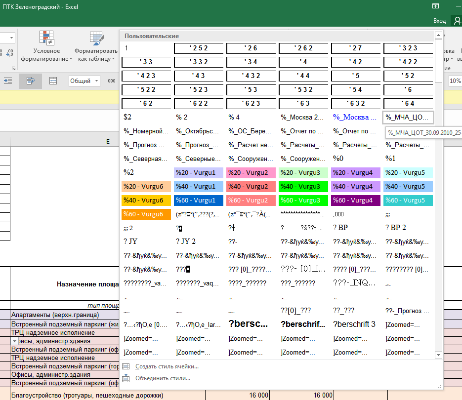

Уважаемые!
Подскажите, как массово очистить пользовательские форматы, а то достался файл от предшественника, а там все вот так, как на рисунке.
По одному удалять можно бесконечно долго, а стандартная справка про массовое удаление форматов молчит.
Спасибо
К сообщению приложен файл: 3633730.png (62.4 Kb)

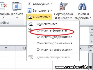

попробуйте
только вначале диапазон выделите :)
К сообщению приложен файл: 7090894.jpg (63.5 Kb)

Sopilkar Дата: Вторник, 26.01.2016, 14:58 | Сообщение № 3
Сообщений: 6
Udik, спасибо за то, что ответили, жаль, что не поняли вопроса.
Я не спрашивал, как очистить формат одной или двух ячеек, это очевидно.
Я спрашивал, как очистить сам НАБОР (или как его там назвать) форматов, чтобы вот эти все идиотские форматы больше не появлялись в списке.

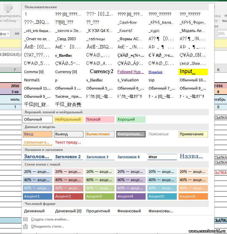

В общем, статья
ТУТ
помогла, но исправила ситуацию не до конца.
Теперь хоть понятно, что речь идет не сколько о форматах, сколько о стилях.
Результат работы макроса - на картинке, кто захочет, сравнит с предыдущей. =))
Грязи стало гораздо меньше, но она осталась... судя по всему, без ручной работы не обойтись.
Всем спасибо.
К сообщению приложен файл: 4229182.png (57.9 Kb)
