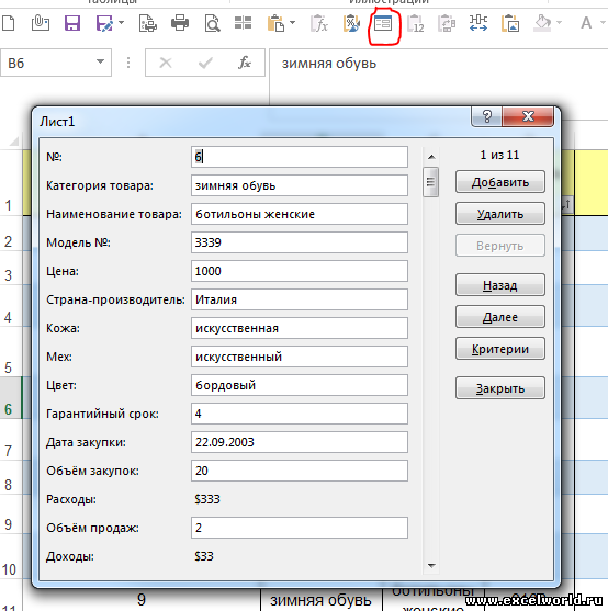

_Boroda_ Дата: Среда, 27.01.2016, 15:00 | Сообщение № 2
Сообщений: 17010
Топните правой кнопкой на ленту - Настройка панели быстрого доступа - Команды не на ленте - найдите "Форма" и перенесите е в колонку справа. Закройте Параметры. В панели быстрого доступа у Выс появится новая кнопка. Ткнитесь в любое место своей таблицы и нажмите на эту кнопку.
Появится вот такое (стукните мышой в рис. ниже - он увеличится и "станет фиолетовым в крапинку")
К сообщению приложен файл: 6745444.png (54.7 Kb)
СообщениеТопните правой кнопкой на ленту - Настройка панели быстрого доступа - Команды не на ленте - найдите "Форма" и перенесите е в колонку справа. Закройте Параметры. В панели быстрого доступа у Выс появится новая кнопка. Ткнитесь в любое место своей таблицы и нажмите на эту кнопку.

VladVostok Дата: Среда, 27.01.2016, 15:42 | Сообщение № 3
Сообщений: 5
_Boroda_, Благодарю Вас, все получилось :)
