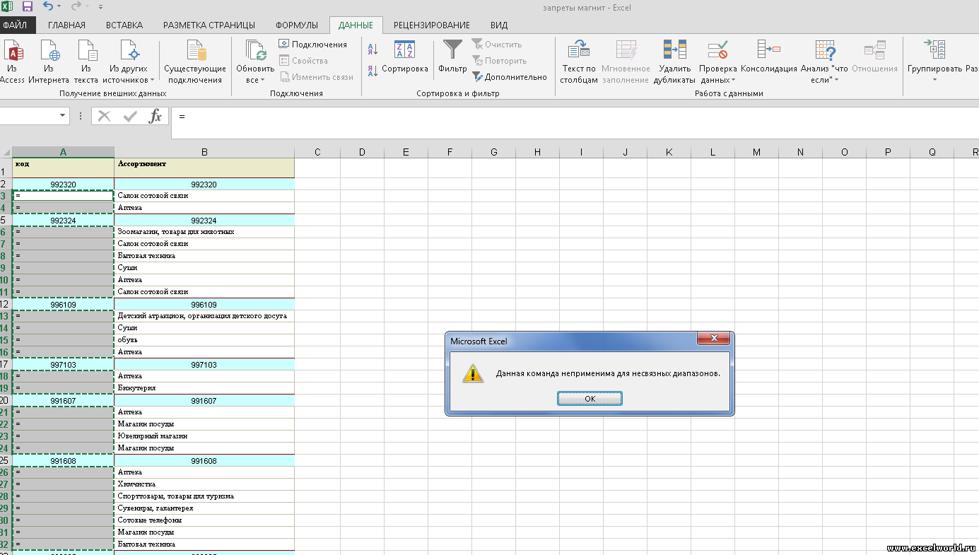

Stepa Дата: Пятница, 29.01.2016, 15:02 | Сообщение № 3
Сообщений: 15
Pelena, в чем моя ошибка? файл во вложении
К сообщению приложен файл: 5080646.png (75.1 Kb)
СообщениеPelena, в чем моя ошибка? файл во вложении
Автор - Stepa
Дата добавления - 29.01.2016 в 15:02
Pelena Дата: Пятница, 29.01.2016, 15:25 | Сообщение № 4
Сообщений: 19531
Репутация: 4638 ±
Это Вы выделили пустые ячейки, нажали равно, дальше на клавиатуре стрелку вверх (или можно кликнуть мышкой по А2). В строке формул должно появиться =A2.
Потом Ctrl+Enter
СообщениеЭто Вы выделили пустые ячейки, нажали равно, дальше на клавиатуре стрелку вверх (или можно кликнуть мышкой по А2). В строке формул должно появиться =A2.
Потом Ctrl+Enter
