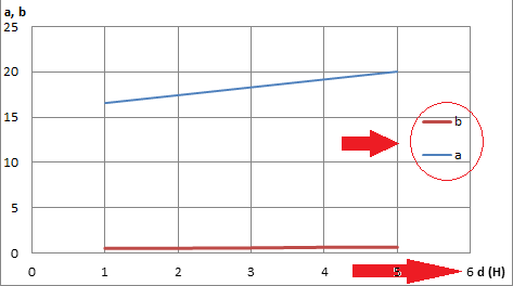

Добрый день! Два вопроса: 1. Как в легенде поменять местами подписи, например а сделать выше b? 2. Можно ли удалить последнюю цифру оси, но максимальное значение оставить прежним. То есть просто что бы вместо цифры было пустое место Приложил рисунок

1. поменяйте порядок рядов на диаграмме 2. сделайте максимум не ровно 6, а 5,9999999999

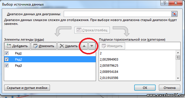

Спасибо! А порядок рядов, это в каком окне?
Спасибо! А порядок рядов, это в каком окне?nex

ПКМ, "Выбрать данные" и см. скрин
