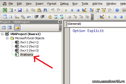

Karataev Дата: Вторник, 09.02.2016, 12:15 | Сообщение № 9
Сообщений: 1336
Репутация: 533 ±
Excel
вот
К сообщению приложен файл: 9803036.png (23.1 Kb)
Сообщениевот
Автор - Karataev
Дата добавления - 09.02.2016 в 12:15

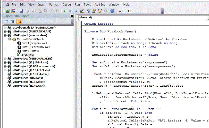

китин Дата: Вторник, 09.02.2016, 12:17 | Сообщение № 10
Сообщений: 7035
Репутация: 1079 ±
для тупого обьясниТЕ пожалуйста попроще
ПКМ на ярлыке листа-исходний текст-дважды ЛКМ по модулю эта книга.Там макрос, написанный Karataev,
К сообщению приложен файл: 2079476.gif (88.8 Kb)
Сообщение отредактировал китин - Вторник, 09.02.2016, 12:17
Дата добавления - 09.02.2016 в 12:17
scep-scep Дата: Вторник, 09.02.2016, 14:12 | Сообщение № 11
Сообщений: 6
спасибо
спасибо
Автор - scep-scep
Дата добавления - 09.02.2016 в 14:12
