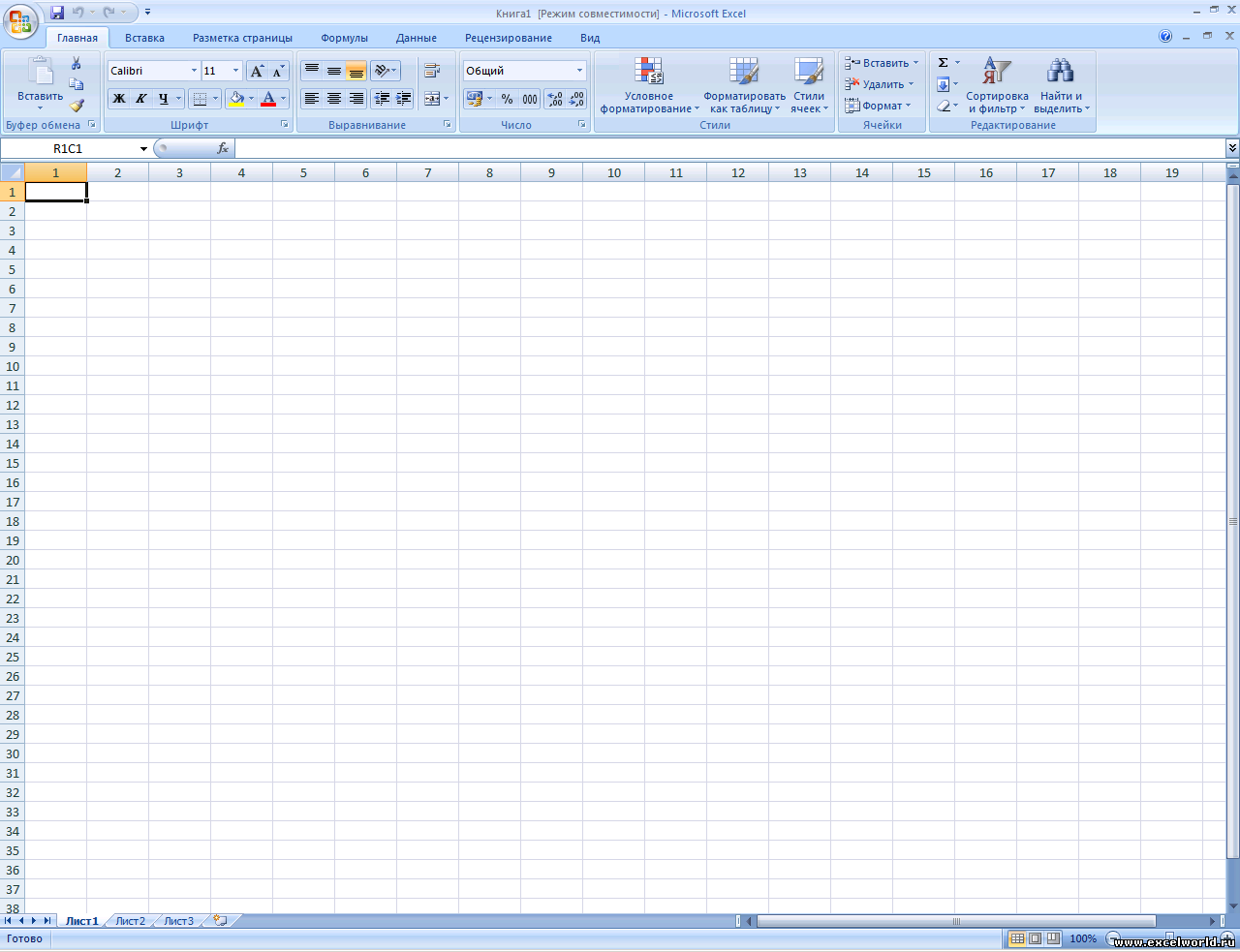

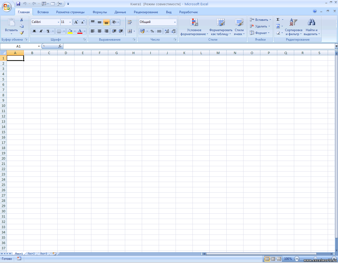

sergant2la Дата: Среда, 17.02.2016, 08:58 | Сообщение № 8
Сообщений: 7
Вот нормальный вид, с другого ПК
К сообщению приложен файл: 0661212.png (50.8 Kb)

sergant2la Дата: Среда, 17.02.2016, 08:58 | Сообщение № 9
Сообщений: 7
Сравнение
К сообщению приложен файл: 0472350.png (4.2 Kb)
СообщениеСравнение
Автор - sergant2la

sergant2la Дата: Среда, 17.02.2016, 09:11 | Сообщение № 11
Сообщений: 7
Скорее всего из-за разрешения монитора. Спасибо, я когда сравнил то уже понял что это из-за разрешения. Пользователь до этого работал, а тут ему вдруг пришло в голову, что стало очень маленькое. Всем спасибо!!! Тема закрыта.

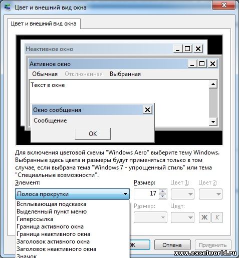

_Boroda_ Дата: Среда, 17.02.2016, 09:23 | Сообщение № 12
Сообщений: 17001
Репутация: 6667 ±
sergant2la, Винда какая у Вас?
Для Win 7 - правой кнопкой мыши на рабочий стол - Персонализация - Цвет окна - Доп. параметры - Элемент - Полоса прокрутки - меняете цифры. Там можно и другие элементы поменять.
К сообщению приложен файл: 2991337.jpg (95.0 Kb)
Сообщениеsergant2la, Винда какая у Вас?

sergant2la Дата: Среда, 17.02.2016, 09:51 | Сообщение № 13
Сообщений: 7
Благодарю за помощь)))
