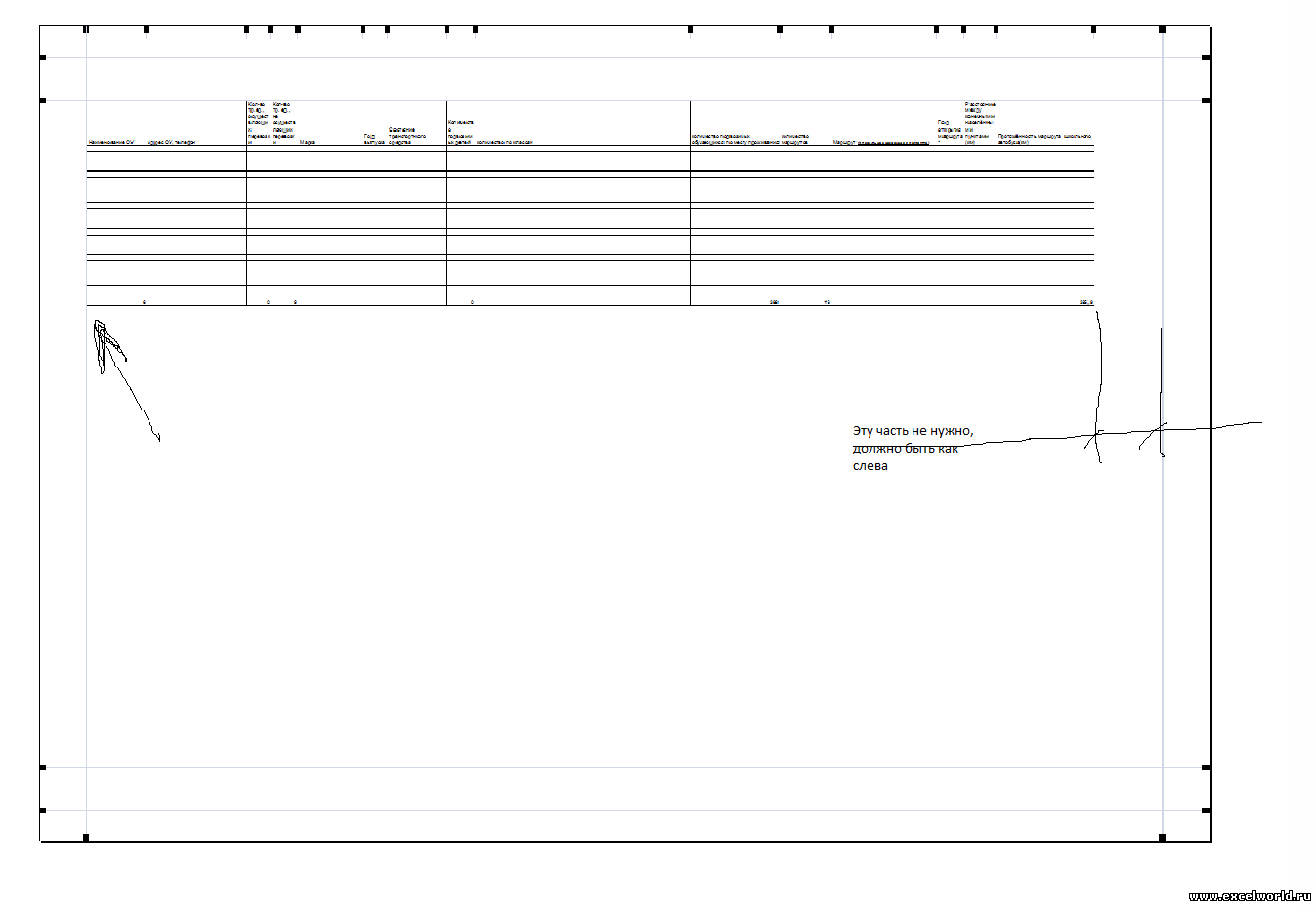

ViktorG Дата: Суббота, 20.02.2016, 08:40 | Сообщение № 5
Сообщений: 9
Nic70y, не пойдет нужно именно чтобы таблица заполняла лист полностью.
Для модератора выкладываю скрин
К сообщению приложен файл: 7505740.png (24.3 Kb)
Петрович
СообщениеNic70y, не пойдет нужно именно чтобы таблица заполняла лист полностью.
Автор - ViktorG
Дата добавления - 20.02.2016 в 08:40
Nic70y Дата: Суббота, 20.02.2016, 08:51 | Сообщение № 6
Сообщений: 9243
Репутация: 2485 ±
У Вас стоит фиксированная ширина = 1 странице
и Excel соот. (пропорционально) подгоняет массшаб...
СообщениеУ Вас стоит фиксированная ширина = 1 странице
Дата добавления - 20.02.2016 в 08:51
_Boroda_ Дата: Суббота, 20.02.2016, 09:20 | Сообщение № 7
Сообщений: 17010
Методом научного тыка выяснилось, что нужно поставить 39% масштаба (если убрать все поля).
[p.s.]Правда, как уже написал Николай ниже, может и не везде нормально отработать.[/p.s.]
Кстати, интересно получается - помню, что раньше выбор "Разместить всё на 1 стр по вертикали и 999 по горизонтали" давал очень неплохой результат. А сейчас я уже не первый раз вижу такую ситуацию, как описана в этой теме. Может, опять какое-то обновление (улучшение???) Майкрософта было.
К сообщению приложен файл: 8989262.xls (42.0 Kb)
СообщениеМетодом научного тыка выяснилось, что нужно поставить 39% масштаба (если убрать все поля).

ViktorG Дата: Суббота, 20.02.2016, 09:57 | Сообщение № 9
Сообщений: 9
Всем Спасибо.
39% масштаба
Помогло, а на счет
не совсем верно кажется. если на просмотре изменять ширину столбцов, то Excel автоматически уменьшает масштаб таблицы, а поле как было справа так и остается, а если эти данные скопировать на новый лист то при таких же настройках Excel лист вписывает как нужно.
Просто уже хочется разобраться, почему такие закавыки могуn быть.
