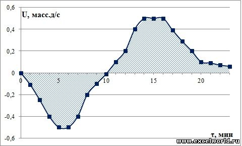

Помогите, пожалуйста! Есть диаграмма с накоплением + точечный график (сделано так с целью заштриховать область). Но при построении такого графика:
1. не закрашивается верхушка у графика
2. сбивается нумерация у оси Х
Объясните, пожалуйста как решить это!

Marussia Дата: Вторник, 23.02.2016, 21:37 | Сообщение № 7
Сообщений: 9
buchlotnik, точно знаю, что есть эти стандартные средства
К сообщению приложен файл: 4371819.jpg (38.6 Kb)
Сообщениеbuchlotnik, точно знаю, что есть эти стандартные средства
Автор - Marussia
Дата добавления - 23.02.2016 в 21:37

Marussia Дата: Вторник, 23.02.2016, 21:50 | Сообщение № 9
Сообщений: 9
buchlotnik, вот точно также нужно, только скругленные края чтобы были :( и подписи оси X чтобы были ровно расположены
Сообщениеbuchlotnik, вот точно также нужно, только скругленные края чтобы были :( и подписи оси X чтобы были ровно расположены
Автор - Marussia
Дата добавления - 23.02.2016 в 21:50
buchlotnik Дата: Среда, 24.02.2016, 11:21 | Сообщение № 10
Сообщений: 3442
Репутация: 929 ±
2010, 2013, 2016 RUS / ENG
штатной штриховки такой нет - можно интерполировать
К сообщению приложен файл: 6796188-1-.xlsb (81.0 Kb) · 123.xlsb (72.6 Kb)
Сообщение отредактировал buchlotnik - Среда, 24.02.2016, 11:28
Сообщениештатной штриховки такой нет - можно интерполировать
Автор - buchlotnik
Дата добавления - 24.02.2016 в 11:21
Marussia Дата: Среда, 24.02.2016, 11:36 | Сообщение № 11
Сообщений: 9
buchlotnik, ееееееееееееееееехууууууууууууууу!!! ШИКАРНО!!!!!!!!!!!!!!!!!!!!!!!!!!! Как такое сделать? СПАСИТЕЛЬ МОЙ, объясните ПОЖАЛУЙСТА!
Сообщениеbuchlotnik, ееееееееееееееееехууууууууууууууу!!! ШИКАРНО!!!!!!!!!!!!!!!!!!!!!!!!!!! Как такое сделать? СПАСИТЕЛЬ МОЙ, объясните ПОЖАЛУЙСТА!
Автор - Marussia
Дата добавления - 24.02.2016 в 11:36
buchlotnik Дата: Среда, 24.02.2016, 11:43 | Сообщение № 12
Сообщений: 3442
Репутация: 929 ±
это сделано с помощью интерполяции полиномами Ньютона (где почитать)
функция реализована в модуле VBA (код не оптимизирован - делал как-то на скорую руку)
Интерполируем промежутки между вашими точками с шагом 0,1 (или какой нужен) - при этом диапазон интерполяции двигаем (см. формулы в файле)
Потом кидаем на график.
Вроде всё
Сообщениеэто сделано с помощью интерполяции полиномами Ньютона (где почитать)
Вроде всё
Автор - buchlotnik
Дата добавления - 24.02.2016 в 11:43
