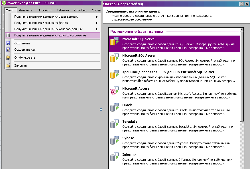

Serge_007 Дата: Среда, 15.08.2012, 15:26 | Сообщение № 4
Quote (Диана_90)
как можно выгрузить данные из SQL-базы данных в PowerPivot?
Quote (Диана_90)
Сейчас выгружаю по 700 тыс. строк в Excel, потом загружаю их на разные закладки в PowerPivot...
Я может конечно не понял чего...
Почему не так?
Quote (Диана_90)
что значит ГРОУПБФЙ?
GROUP BY
К сообщению приложен файл: 6983479.gif (30.8 Kb)
Quote (Диана_90)
Quote (Диана_90)
Почему не так?
Quote (Диана_90)
GROUP BY
Дата добавления - 15.08.2012 в 15:26

Диана_90 Дата: Четверг, 16.08.2012, 11:23 | Сообщение № 6
Сообщений: 6
Quote (Serge_007)
Почему не так?
Не получается. Возможно, эта загрузка не работает для MySQL.
Quote (_Boroda_)
Пишите запрос, суйте туда ГРОУПБАЙ и будет Вам счастье
И пришло ко мне счастье! Вчера целый день возилась с запросами) Зато теперь отчет, который я делала за час каждый день, я делаю за 3 минуты!!! Спасибо огромное!))
Quote (Serge_007)
Почему не так?
Quote (_Boroda_)
Автор - Диана_90
Дата добавления - 16.08.2012 в 11:23
