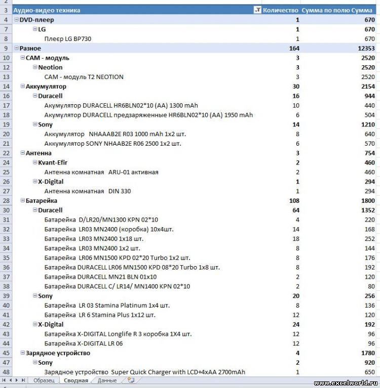

Доброго времени суток. Прошу помочь с вопросом:
Как в сводной таблице скрыть строки полей со значением (пусто) на листе "Сводная". Выделил эти строки желтым.
В исходной таблице это одно значение в колонке "Подгруппа" и много значений в колонке "Дюйм" на листе "Данные".
Обращу внимание - нужно именно не выводить (или скрыть) эти строки, а не убрать слово "пусто".
Заранее благодарен!

Labik Дата: Пятница, 04.03.2016, 12:02 | Сообщение № 3
Сообщений: 5
SLAVICK, Спасибо за совет, но к сожалению этот вариант не подходит.
Мне нужно скрыть только строки с "(пусто)", они все выделены желтым, а в Вашем варианте, эти строки скрываются вместе со всеми подчинёнными группами.
К примеру, в Вашем варианте скрылась группа "DVD-плеер" и также скроются все группы следующие за подписями строк (пусто).
Может есть другие способы?

SLAVICK Дата: Пятница, 04.03.2016, 12:23 | Сообщение № 5
Сообщений: 2290
Репутация: 766 ±
Кажется понял... так нельзя - это же сводная.
Как вариант можно макросом скрывать строки целиком - но это не правильно. У Вас будет вложенность разная...
Sub d()
Dim r As Range, i&, n&
n = Cells(Rows.Count, 1).SpecialCells(xlLastCell).Row
Rows(4 & ":" & n).Hidden = False
    For i = 4 To n
    If Cells(i, 1) = "(пусто)" Then Cells(i, 1).EntireRow.Hidden = True

Labik Дата: Пятница, 04.03.2016, 12:28 | Сообщение № 6
Сообщений: 5
На выходе должно быть абсолютно всё кроме жёлтых строк (пусто).
Тут я их сейчас скрыл вручную, но надо это дело автоматизировать, т.к. может быть большой объём данных.

Labik Дата: Пятница, 04.03.2016, 12:37 | Сообщение № 7
Сообщений: 5
Вот! То что нужно!
Я просто макросами не пользуюсь, хоть и давно пора...
Вложенность тут можно игнорировать, т.к. тут не нужны особо данные для дальнейших расчётов, а главное только визуальное отображение содержимого.
В конце это просто скопируется и вставится в лист без сводных и формул.
