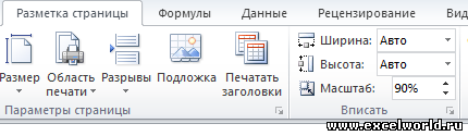

а масштаб на обоих одинаковый?
масштаб печатного вида?
К сообщению приложен файл: 4219635.png (14.8 Kb)
