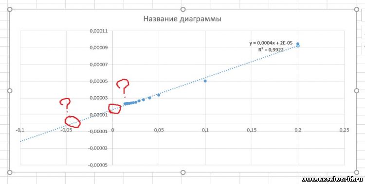

Здравствуйте!
Помогите, пожалуйста найти решение следующей проблемы: допустим, есть график с тем или иным типом линии тренда (допустим, линейной). Делаем аппроксимацию (т.е. прогноз) линии тренда назад так, чтобы эта спрогнозированная линия тренда пересекала как ось Y, так и ось Х. Так вот, а как узнать точные значения (не на глаз), в которых оси пересекаются этим спрогнозированным трендом?

Так есть же уравнение линии тренда. Приравняйте сначала х к нулю, получите пересечение с осью y. Затем y к нулю - вычислите пересечение с осью х
