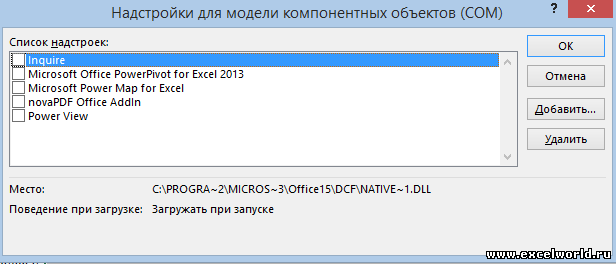

pikivan Дата: Вторник, 15.03.2016, 17:00 | Сообщение № 3
Если я правильно понял это надстройки?

MacSieM Дата: Вторник, 15.03.2016, 17:52 | Сообщение № 4
Сообщений: 84
Репутация: 18 ±
Если я правильно понял, Вы показали "COM-Add-Ins". Есть ли у Вас еще "Add-Ins" (там, где надстройка "Поиск решений")?
Я совершенно не уверен, что ход моих мыслей верен.
Мне кажется, что какое-то приложение отключает у Вас реакцию на клик правой кнопки мыши. Примерно так, как я показал выше.
Это может делать либо надстройка, которая загружается при открытии Excel (в таком случае она, вероятно, перехватывает все события всех открытых книг), либо это делает какой-то макрос, который Вы вручную запускаете. В этом случае он воздействует только на те книги, которые открыты в том же экземпляре Excel, что и он сам.
Возможно, у Вас что-то другое. Но мне больше ничего на ум не приходит. Хотя и знаний у меня по этому вопросу не очень много.

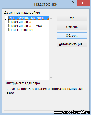

pikivan Дата: Вторник, 15.03.2016, 19:11 | Сообщение № 5
Приложил скрин обычных надстроек. Макросы никакие не выполняются.
