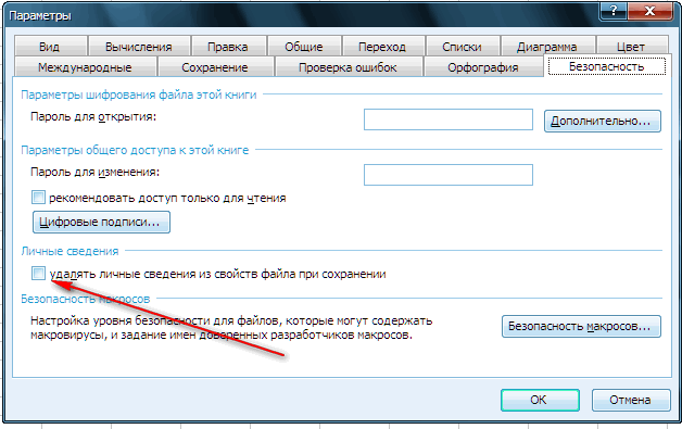

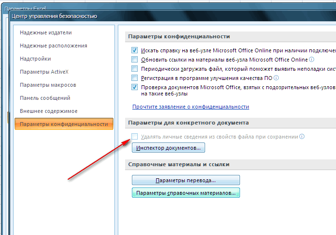

KuklP Дата: Пятница, 24.08.2012, 08:05 | Сообщение № 20
Сообщений: 2369
Репутация: 486 ±
2003-2010
Quote (ZORRO2005)
Поэкпериментировал... К сожалению при сохранении документа после изменений вылезает следующее окошко:
Чтоб не выскакивало, для 2003 снять галку, как на рисунке. Для 7-10 примерно так же.
К сообщению приложен файл: 5105341.gif (23.5 Kb) · 5880546.gif (28.7 Kb)
Сообщение отредактировал KuklP - Пятница, 24.08.2012, 08:10
Quote (ZORRO2005)
Автор - KuklP
