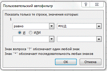

Nic70y Дата: Суббота, 19.03.2016, 10:52 | Сообщение № 10
Сообщений: 9277
Репутация: 2502 ±
непонятно почему
любая программа не может быть "резиновой"
К сообщению приложен файл: 8739075.gif (27.9 Kb)

непонятно почему
