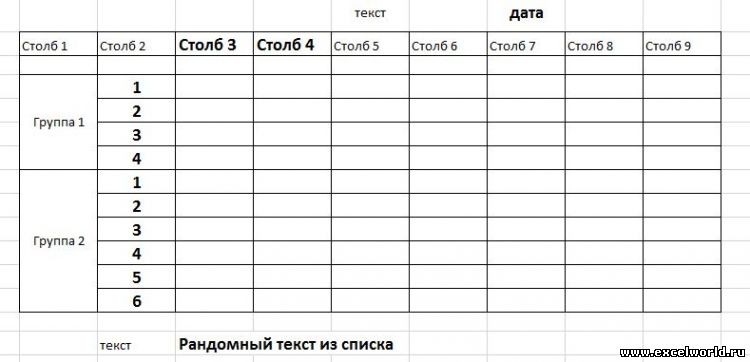

День добрый! Каждый день заполняю таблицу (ниже прикрепил) Хочется автоматизировать данный процесс. Проблемные вопросы:
1. Жирным выделено то что надо менять каждый день.
2. Столб 3 и Столб 4 заполняются через ВПР, при выборе данных через выпадающий список в Столб 2.
3. Каждый день получается разное количество данных в Группа 1 и Группа 2.
п.с. как я делаю сейчас: меняю что нужно, лишние строки приходится скрывать, в последующем отображать и т.п. Текст снизу тоже каждый раз выбирать вручную, хотелось бы чтобы он рандомом выпадал.
Думаю как лучше делать новшество? в экселе, ворде? надо ли VBA?
Может подскажете иной способ решения?
К сообщению приложен файл: 3188969.jpg (36.1 Kb)

по картинке мало что понятно.
фильтр пробовали?

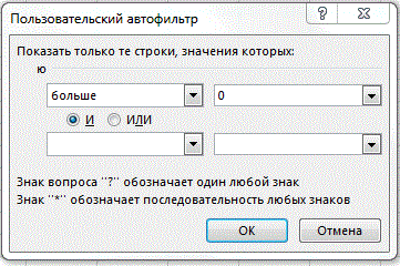

Nic70y Дата: Четверг, 17.03.2016, 20:06 | Сообщение № 5
Сообщений: 8759
Репутация: 2273 ±
можно, тем же фильтром
К сообщению приложен файл: 2984220.gif (6.7 Kb)

Nic70y Дата: Четверг, 17.03.2016, 20:53 | Сообщение № 8
Сообщений: 8759
Репутация: 2273 ±
так должно сработать
К сообщению приложен файл: 1962039.gif (27.6 Kb)

astoxer Дата: Четверг, 17.03.2016, 20:57 | Сообщение № 9
Сообщений: 7
да с этим моментом ясно. Теперь бы понять в какую сторону гуглить чтобы в ячейку выводился текст рандомно из столбца (или из диапазона). Сделал кнопку, теперь я понимаю надо привязать ее к макросу... Гуглю про рандом, пока как рыба об лёд...
