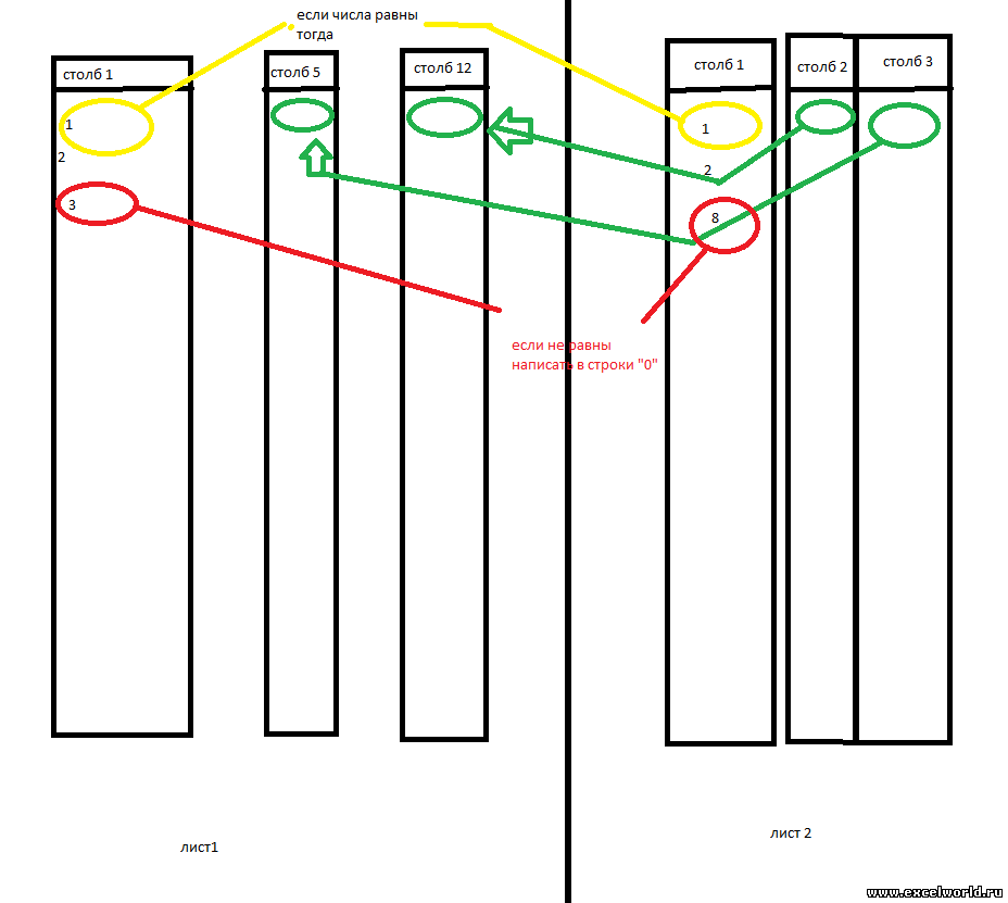

Добрый день. У нас такая задача: есть файл excel из двух листов. Необходимо произвести сравнение значений лист 1 столб А ,с лист 2 столб А и если значение этих ячеек (лист 1 столб А ,с лист 2 столб А) совпадает то вывести из листа 2 ячейка столбца В данное значение этой ячейки в соответствующую ячейку листа 1 в столбец С. При этом должно копироваться значение ячейки в столбце С листа 2, соответствующее ячейки в столбце В листа 2 в лист 1 столбца С. (см рисунок).
К сообщению приложен файл: 123.xlsm (33.6 Kb) · 7981319.png (46.5 Kb)
