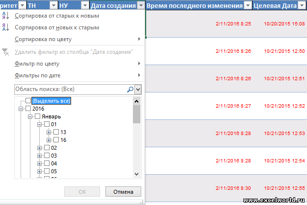

Drago Дата: Пятница, 25.03.2016, 22:39 | Сообщение № 4
Сообщений: 7
Файл не приложился.
Добавил файл.
Теоретически: выделить проблемный столбец -- Ctrl+h -- Найти . (точку) -- Заменить на . (точку) -- Заменить все
Не совсем понимаю зачем всё это? Изменяю, но выпадающее меню фильтра то от этого никак не меняется =(
Или выделите весь столбец, Данные - Текст по столбцам - ОК (ничего там больше не выбирая)
Так он разбивает столбец на несколько, это не совсем то, что нужно =(
Добавил картинку как должно быть.
К сообщению приложен файл: 1977540.xlsx (34.3 Kb) · 9951505.png (20.9 Kb)
Сообщение отредактировал Drago - Пятница, 25.03.2016, 22:41

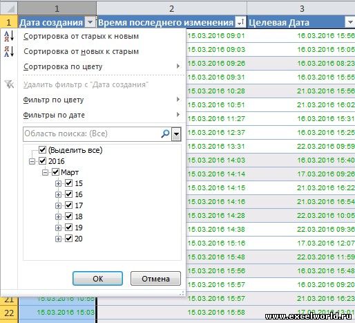

Pelena Дата: Пятница, 25.03.2016, 22:42 | Сообщение № 5
Сообщений: 19606
Репутация: 4661 ±
зачем всё это?
Для преобразования текста в дату
У меня меняется
К сообщению приложен файл: 2984375.jpg (77.8 Kb)
