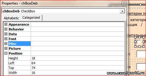

vikttur Дата: Среда, 29.08.2012, 16:18 | Сообщение № 5
Сообщений: 2941
Репутация: 526 ±
Как-то так smile
Gustav прав, изменяются размеры элемента, т.е. поля под этот элемент с надписью, но сама "птица" не растет.
К сообщению приложен файл: 8766676.jpg (37.6 Kb)

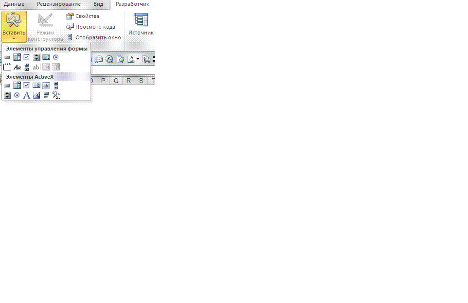

Serge_007 Дата: Среда, 29.08.2012, 16:23 | Сообщение № 6
Точно у элемента формы?
Не у элемента ActiveX?
СообщениеТочно у элемента формы?
Дата добавления - 29.08.2012 в 16:23

Serge_007 Дата: Среда, 29.08.2012, 17:04 | Сообщение № 10
Я вот об этом
К сообщению приложен файл: 6167562.gif (16.5 Kb)

Gustav Дата: Среда, 29.08.2012, 17:22 | Сообщение № 11
Сообщений: 2883
Репутация: 1224 ±
Quote (Serge_007)
Я вот об этом
Верхние, которые "Элементы управления формы", на UserForm'е недоступны (могут использоваться только на рабочем листе).
Поэтому ответ - нижние "Элементы ActiveX" (они же "MS Forms 2.0")
