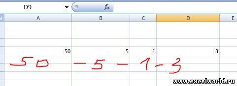

Есть число в ячейке
когда ввожу число в следующие, оно должно на сколько уменьшатся
картинку приложил как пример
50-5-1-3
и того в ячейке где сейчас 50, должно оказаться 41
а если ввожу в ячейку 100, то должно оказаться 91
как создать такую формулу?
спасибо
К сообщению приложен файл: 9058316.jpg (20.2 Kb)

а вычитаемых, конечно, всегда 3 штуки... файл будет?
а по фотографии
=A4-B4-C4-D4
=A4-СУММ(B4:D4)
=СУММ(A4;-СУММ(B4:D4))
=СУММПРОИЗВ(A4:D4;{1;-1;-1;-1})
фантазия кончилась
[p.s.]не, не кончилась - массивка с использованием ТЕКСТ() B)
=СУММ(--ТЕКСТ(A4;0);--ТЕКСТ(B4;"-0");--ТЕКСТ(C4;"-0");--ТЕКСТ(D4;"-0"))
К сообщению приложен файл: 4535611.jpg (18.1 Kb)

vaadim Дата: Понедельник, 11.04.2016, 08:42 | Сообщение № 4
Сообщений: 58
=A4-СУММ(B4:D4)
можно пример формулы?
а то что то не понял
приложил файл, вот как сделать, чтобы
было в А4 результат
то есть 50-6-8-3
и в А4 было 33
а если в Е4 ввести 3, то в А4 было 30
и т.д.
можно так?
К сообщению приложен файл: 2234089.xlsx (9.4 Kb)

Pelena Дата: Понедельник, 11.04.2016, 09:01 | Сообщение № 5
Сообщений: 19612
Репутация: 4671 ±
Может, так подойдёт: в А4 - начальное значение, в В4 - результат.
Если хотите уменьшать в этой же ячейке, то итерации (не рекомендуется) или макрос
К сообщению приложен файл: 1638147.xlsx (10.7 Kb)
СообщениеМожет, так подойдёт: в А4 - начальное значение, в В4 - результат.
Дата добавления - 11.04.2016 в 09:01
