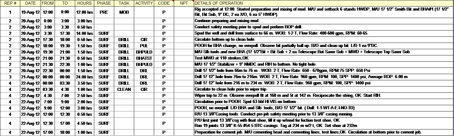

Уважаемые профи экселя. Помогите со следующей задачей. Имеется список операций за Н дней (добавлен вид таблицы внизу). в день может быть от одной до многих операций. мне необходимо чтобы в другом листе (лист для распечатки) я при введении номера репорта мог сразу видеть что происходило именно за тот день.
Апдейт - добавил ексель файл, в первом листе сам репорт который будет распечатываться, во втором листе база данных операций по дням. Нужна формула которая будет брать данные из листа 2 (Time breakdown) и класть в первый лист в место с соотвествующим названием, в зависимости от номера репорта введенного в селл B4. друге данные имеют ссылки которые сломаны но пусть вас это не смущает т.к они не относяться к конретной поставленной задаче.
Спасибо всем ответившим
Желательно чтобы это было сделанно без макросов, однако если таковое решение не существует, то можно и макрос. Буду признателен за ваши идеи.
Так же собираюсь мониторить тему, так что если в моем вопросе указал не все, то спрашивайте, сразу же отвечу. Спасибо.
К сообщению приложен файл: 9498569.png (87.6 Kb) · Report.xlsx (74.0 Kb)

думаю речь о таком варианте, изменяя ячейку B4 меняються данные в Репорте что ниже, только я это сделал для репорта 00-24 и туда попадают все данные, не совсем понял по какому принципу отделять кого куда относить. Вообщем смотрите что вышло.

вот эту формулу нужно вводить как формулу массива тоесть ctrl+shift+enter
={ЕСЛИОШИБКА(ИНДЕКС('Time Breakdown'!D5:D56;НАИМЕНЬШИЙ(ЕСЛИ($B$4='Time Breakdown'!$B$5:$B$56;СТРОКА('Time Breakdown'!D5:D56)-4;"");СТРОКА()-33));"")}
обратите внимание на -4 и -33
-4 это колличество тсрок от первой до заголовка в исходной таблице
а -33, это на листе Daily Report от первой до заглавия, если у вас колличество строк отличается от того док. где Вы пытаетесь применить то нужно правильно выставить эти параметры.
Насчет столбца DETAILS OF OPERATION
так там другая формула без применения формулы массива:
=ЕСЛИОШИБКА(ВПР($B$4&$B$5&A34&B34&D34&E34&F34&G34&H34&I34;'Time Breakdown'!$A:$M;13;0);"")
если вы видели, то на исходном листе я создал еще один доп столбец, в котором сцепил все значения, таким образов для каждого из них образовав своеобразный артикул, если этого не сделать на другом листе, то работать не будет.
Если всё вышеописаное не помогло, то шлите реальный файл мне на почту, если не хотите вылаживать на публичный просмотр.
